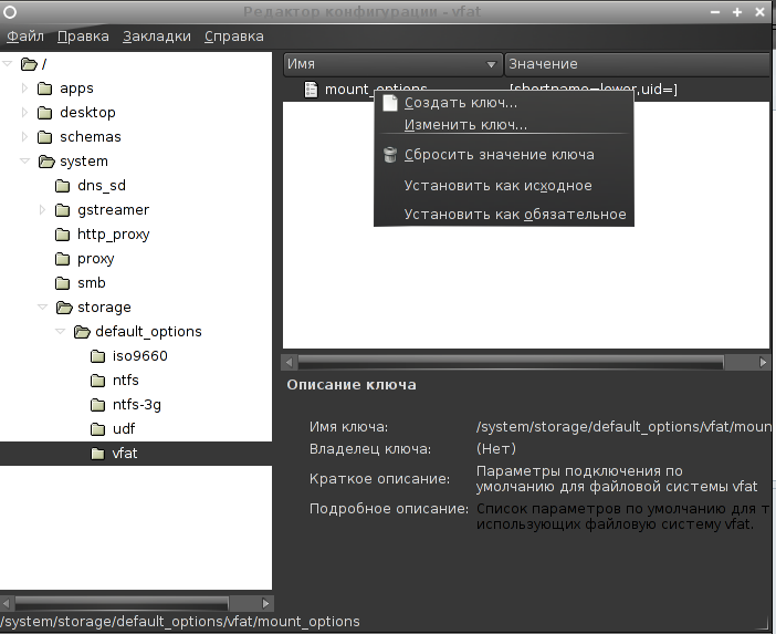

Сразу хочу обратить внимание, что это не вопрос, а уже готовое решение проблемы - просто хочу поделиться, потому как на решение проблемы вышел методом проб и ошибок, ибо конкретного руководства с помощью гугла не нашел.
Что имеем:
Debian Lenny/tested с ядром 2.6.26 + Xfce c гномом
При подключении usb-flash (а также CD и DVD) процесс автомонтирования происходил всегда ровно и без проблем, с единственным минусом - не отображались папки и файлы с русскими именами (((
Решение:
1) устанавливаем утилиту gconf-editor
2) запускаем оную и видим нечто похожее на виндовый реестр )))

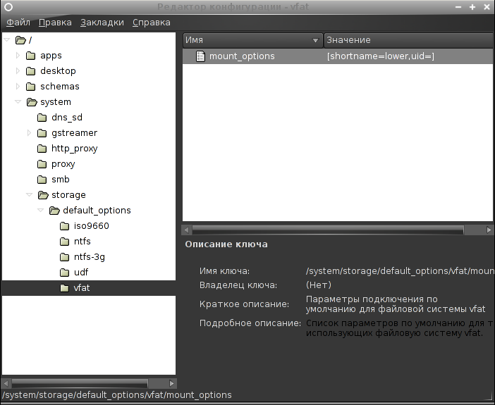

3) переходим в system -> storage -> default_options
4) в левой части окна выбираем vfat из открывшегося перечня и в правой части видим ключ mount_options со значением [shortname=lower,uid=]
5) кликаем по этой строчке правой клавишей и выбираем "изменить ключ"

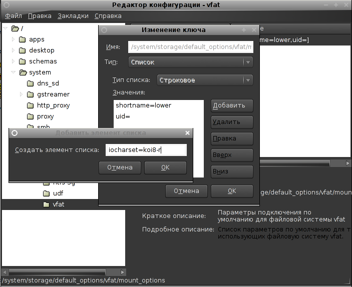

6) в открывшемся окне жмем "добавить" и в строке "создать элемент списка" вписываем iocharset=koi8-r
7) жмем везде ok, проделываем тоже самое с другими файловыми системами
если кому чего не понятно, смотрите прикрепленные скриншоты
