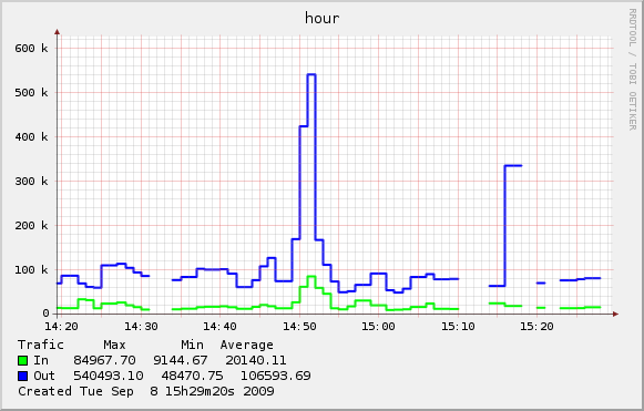

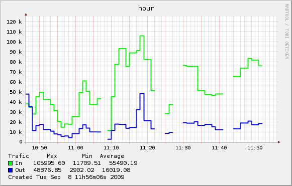

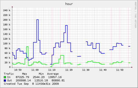

Во вложениях график sysstat из webmin по локальному и внешнему интерфейсу.
Во время обрывов линии в графике, связь не теряется. Может systat глючит.

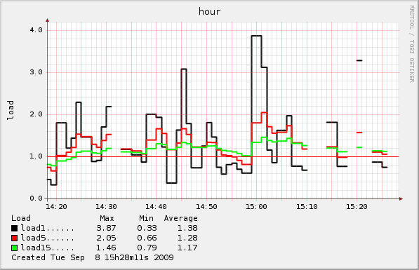

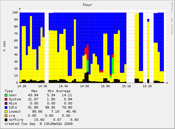

Разрывы в графиках могут говорить о слишком высокой нагрузке в этот момент. Ты покажи LA в эти моменты.

Разрывы есть на всех графиках, вот для примера графики cpu, load, eth1.
К тому же, повторюсь, такие разрывы в графики идут все время, но связь не обрывается при этом.
