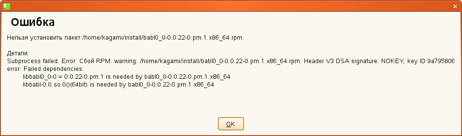

Хочет неких либбабл и либгегл. Достал бабл и либбабл, гегл и либгегл. гегл требует бабла. Ставлю бабл, и получаю то что на картинке :shock:

а... фишка в том, что либбабл аналогично хочет бабла установленного

kagami-sama, откройте для себя установку из подключаемых репозиториев.
Не знаток в suse, но вроде современный yast умеет автоматически ресолвить зависимости и доставлять все необходимое из репозиториев (как и аналогичного назначения тулзы в других современных дистрибутивах).

ну раз уж усё скачал отдельными пакетами, то через консоль устанавливай либы через rpm без проверки зависимостей
# rpm -i --nodeps либбабл

mihail писал(а):ну раз уж усё скачал отдельными пакетами, то через консоль устанавливай либы через rpm без проверки зависимостей
Так делать не стоит, где-нить вылезет потом боком. Чтобы поставить пачку слитых rpm'ок
rpm -i бабл либбабл гегл либгегл
Очередность значения не имеет. А вообще почему не используется репозитарий OpenSuse, мне не понятно.
