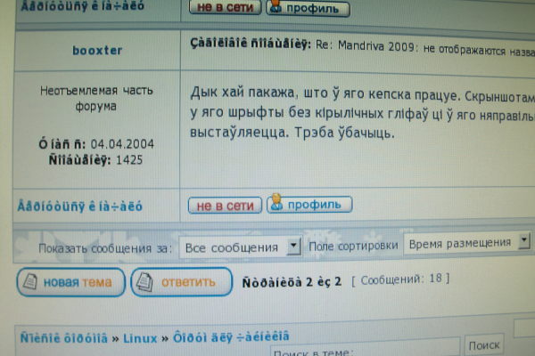

Дык хай пакажа, што ў яго кепска працуе. Скрыншотам. Тут ёсць некалькі варыянтаў: у яго шрыфты без кірылічных гліфаў ці ў яго няправільнае кадаванне для старонак выстаўляецца. Трэба ўбачыць.

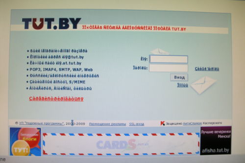

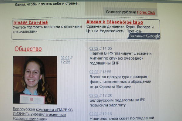

Вот скриншоты. точнее, фото монитора. не научился пока делать скриншоты в линукс. Куда вставлять его потом? В Гимп не вставляется...
Все эти сайты - тутбай, навины бай, наш форум не под иксами открываются нормально. проблемы под графикой. как уже говорил, в файловых менеджерах все испрравилось после большей локализации (белорусской).
браузер - мозилла, в опере - то же
